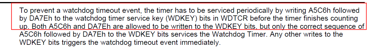

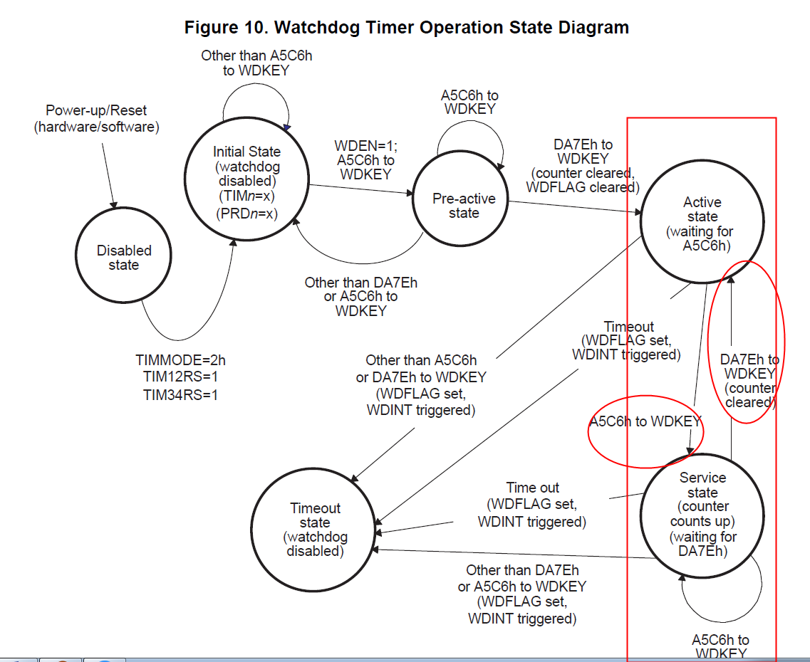

DM6437看门狗 active state和serve state的各自及相互的工作机制是什么
下图是active state 和 serve state的流程图及文档解释,不甚理解,求指教!
