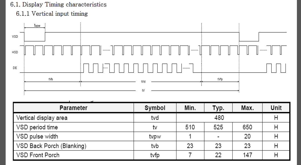

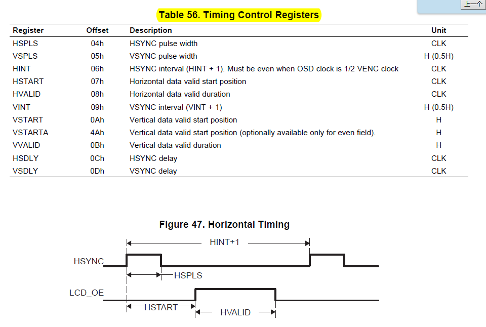

如何把手册的参数(图1)对应到(图2)的参数中,在图二(timing寄存器配置)中并没有找到关于Back Proch的地方,求大神指教。
