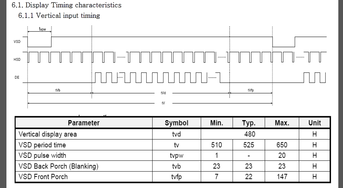

dm6437 timing 中的 VSDLY Vertical sync delay对应于下图时序图中的哪个量?
