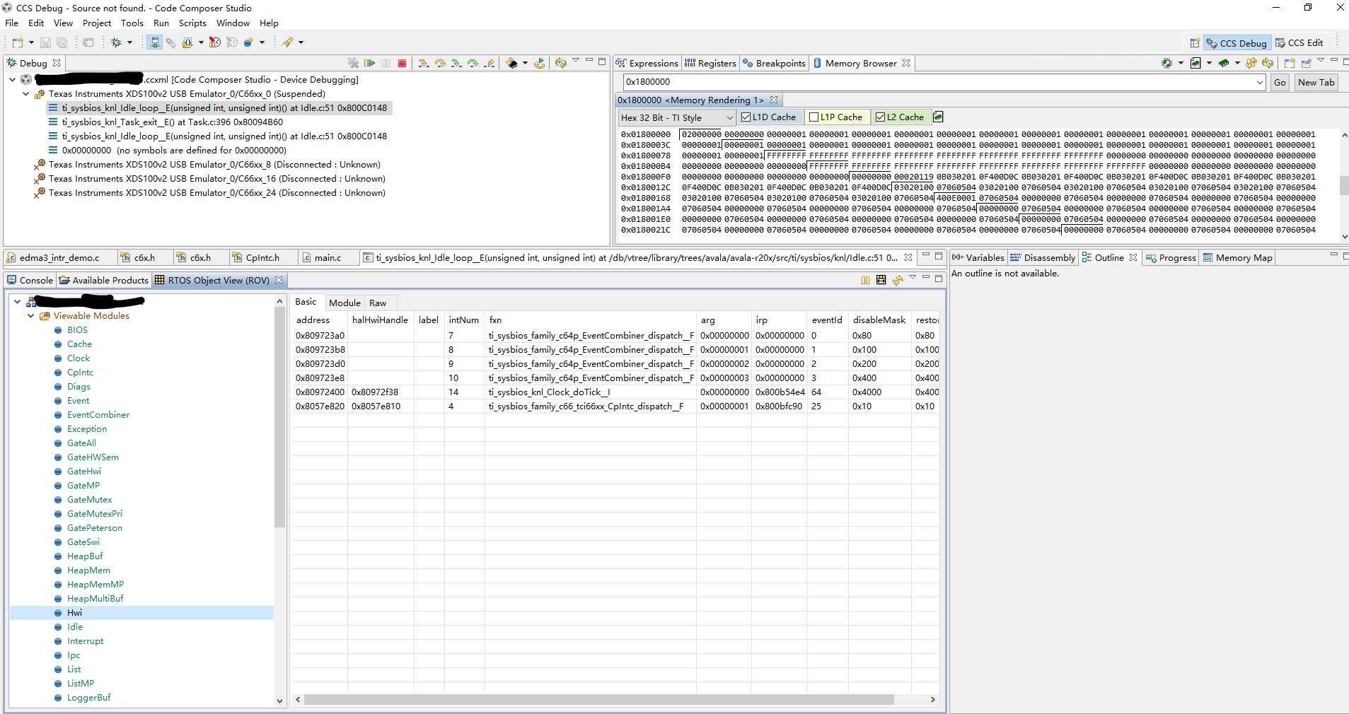

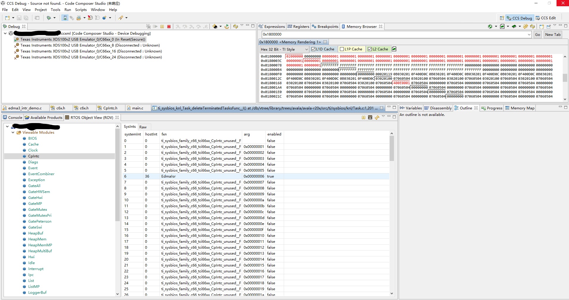

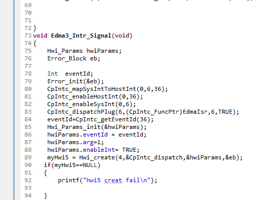

我想使用EDMA3搬运数据完成中断来通知DSP处理数据,在参考CIC文档和ti维基百科后,使用Cpintc接口函数在bios中动态创建中断,ccs版本为5.3,xdc版本为3.25.2.70。
使用EDMA3控制器1 通道24,normal模式,使能传送完成中断,region为global_region,将cic0输入事件6映射至36想要让CORE0来处理数据,无法进入中断,将断点打在ISR函数中无法进入断点,且ISR内的操作未执行。EDMA发送数据完成后可以看到edma Pending寄存器中捕获到该中断
在中断函数运行后,未发送数据前,cico寄存器状态如下:0x26000010=0x00000001, 0x2600404=0x00240000,传送完成后 0x2600200、0x2600280、0x2600300、0x2600380的值均为0x00000040,intc寄存器状态如下,0x18000000=0x02000000,0x1800104=0x00020119,0x1800180=0x400e0001。
下面为截图 请问TI工程师这种情况应该如何解决
