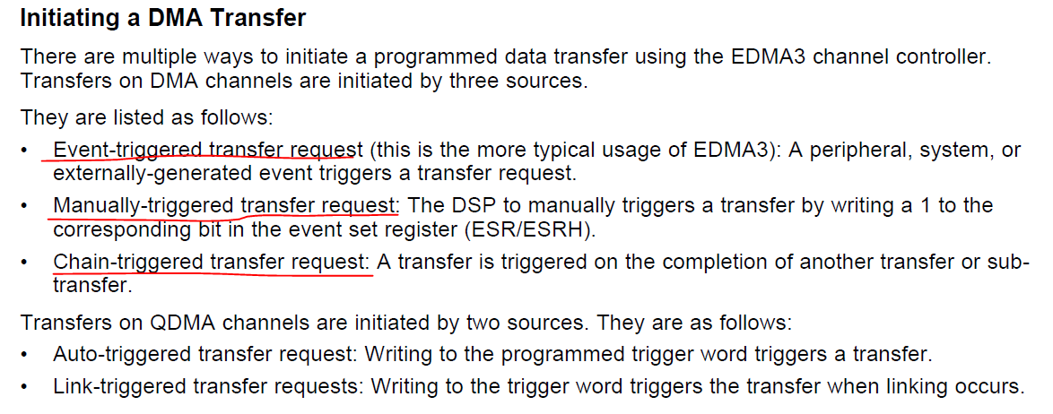

你好,在C6655手册中提到EDMA有三种触发方式,分别为event-triggered,mannualy-trigggered,chained-triggered。
但是在TI的测试驱动库edma.c的驱动接口函数中没有Chained-triggered驱动方式的配置:

可以看到上面只有EDMA的Manully-triggered和Event-triggered,第三种是QDMA的EVENT-QDMA触发方式,并没有EDMA的Chained-triggered触发方式,请问是什么原因?
如何使用Chained-triggered触发方式实现每一次传输完成后实现EDMA的link-transfer?(不是QDMA的link-tranfer)
