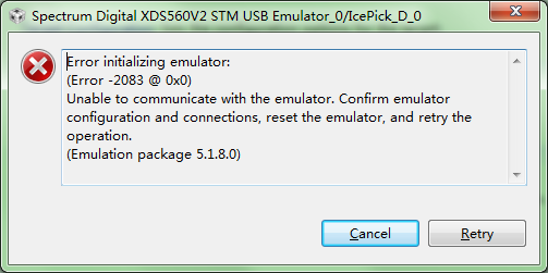

进行到 4.2 时, 出错:
 Error initializing emulator:
 (Error -2083 @ 0x0)
 Unable to communicate with the emulator. Confirm emulator configuration and connections, reset the emulator, and retry the operation.
 (Emulation package 5.1.8.0)
设备使用 SEED-XDS560PLUS 仿真器连接,驱动为SEED-XDS560Plus Emulator Driver。
请求牛人指点。
硬件设置不对?或者是哪里步骤有错误?或者CCS必须为5.0的版本?

  • SC_ERR_ECOM_EMUNAME这个说明PC上的驱动部分有问题,这个不解决是连不上的。
    建议重新装一下SEED-XDS560PLUS 仿真器的驱动SEED-XDS560Plus Emulator Driver。再看设备管理器中的驱动与硬件的链接是否对应。

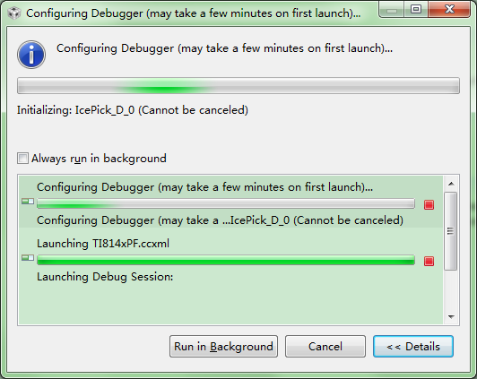

  • 但是在Launch Selected Configuration时,等待时间超过了30min,并且test选项为灰色的,不可用。
  • 第一次Launch的时间会长一些,再Launch应该不会这么夸张。
  • 目前的状态是这个样子:
  • 这个说明驱动还是不行,看看任务管理器中有无被卡死的进程。另外PC上运行的是什么版本的windons系统。
