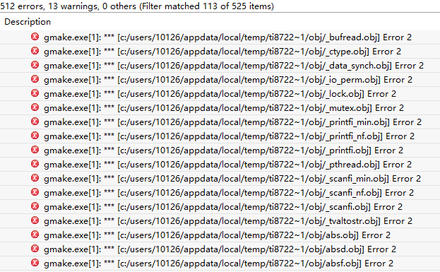

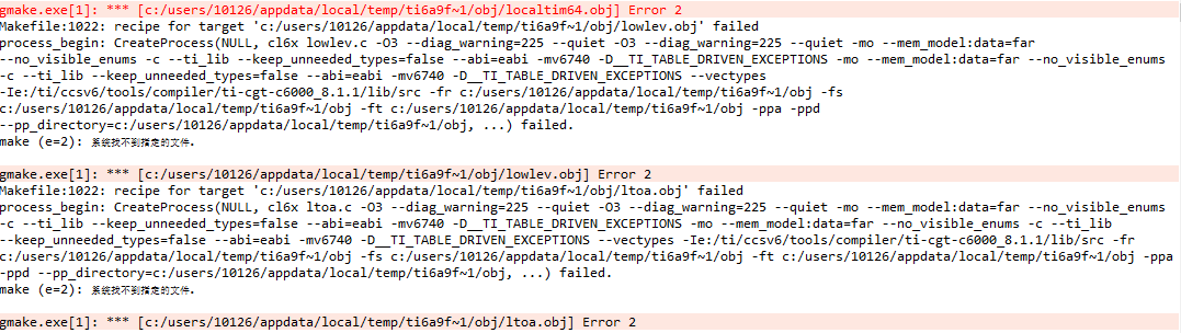

编译出现这样的问题,main.cpp里面是包含了stdlib和stdio这两个头文件的,但是gmake不知道为什么会指向这些路径,表示不明白
请问是用c++编写的程序吗?
你可以用ccs创建一个工程然后将C ++源文件添加到其中,将C ++与CCS和TI编译器一起使用时,建议参考以下链接:
processors.wiki.ti.com/.../C _Support_in_TI_Compilers
