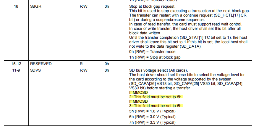

1. AM437X的Datasheet上有描述SD/EMMC的接口都支持1.8V/3.3V两种模式
2. AM437X的Technical Reference Manual 上,  SD_HCTL 寄存器有关SDMMC电压配置位(SDVS)的描述中,却说对于MMCSD2和MMCSD3,只能配置成5h,对应1.8V的操作。
这里有两个疑问:
(1)MMCSD2和MMCSD3的描述,手册上其他部分的描述都是从MMCSD0开始描述的,3个SDMMC资源,最多到MMCSD2,怎么会有MMCSD3?
(2)MMCSD0,MMCSD1,MMCSD2,尤其是MMCSD1和MMCSD2,到底是否支持1.8V和3.3V双模式?
