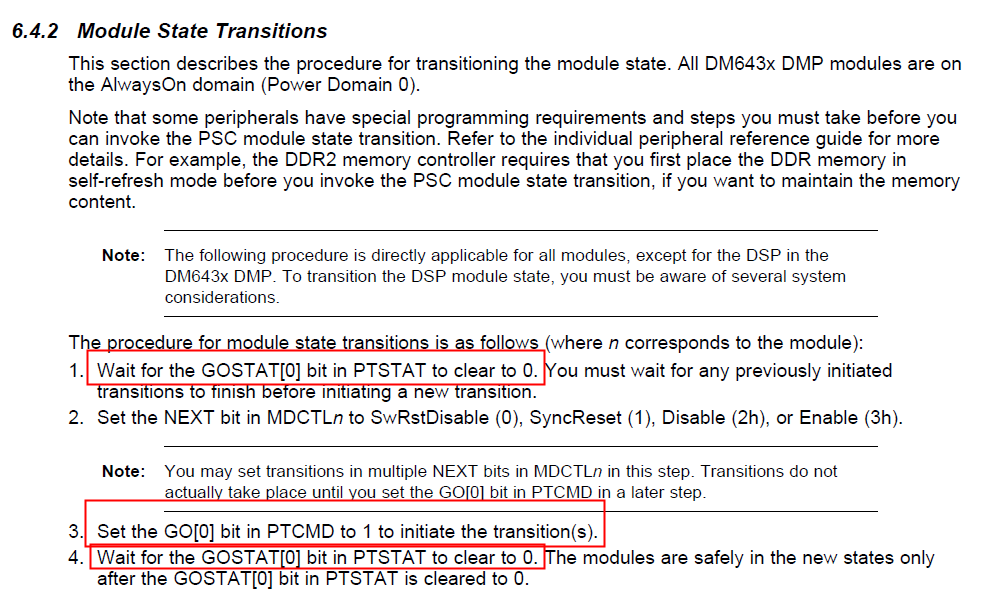

TMS320DM643x DMP DSP Subsystem(SPRU978E)中
1. 第三条的值,为何在我PSC_PTCMD = 0x1时,打断点仿真器输出的值还是0不发生变化?
2. 第一条和第四条都是置0,操作的作用区别是?
3. 如果在第一条的寄存器置零,是否影响第三条的寄存器置1 ?
