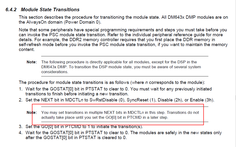

请问下图中红框内的note含义是?
如下图我在第二步设置的寄存器的值,用ccs读出的寄存器A的值已发生变化
接下来在第三部将寄存器置1,请问寄存器A的值是在此刻生效吗,还是在第二步值发生变化时,已实现了transition?
