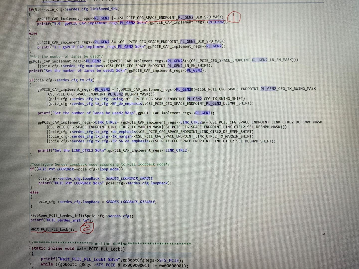

各位道友,大家好!我用的是STK_C6657中例子,板子是自己画的,只修改过时钟配置。新手求指导。
1、板子第一次上电,程序会跑死在2处,也即PLL无法锁定;可以暂停和继续等其他操作;
寄存器PL_GEN2 的值一直是0x20f,在经过1处后应该是0x2020f的;
2、板子断电后立刻重新上电,程序直接死在1处;

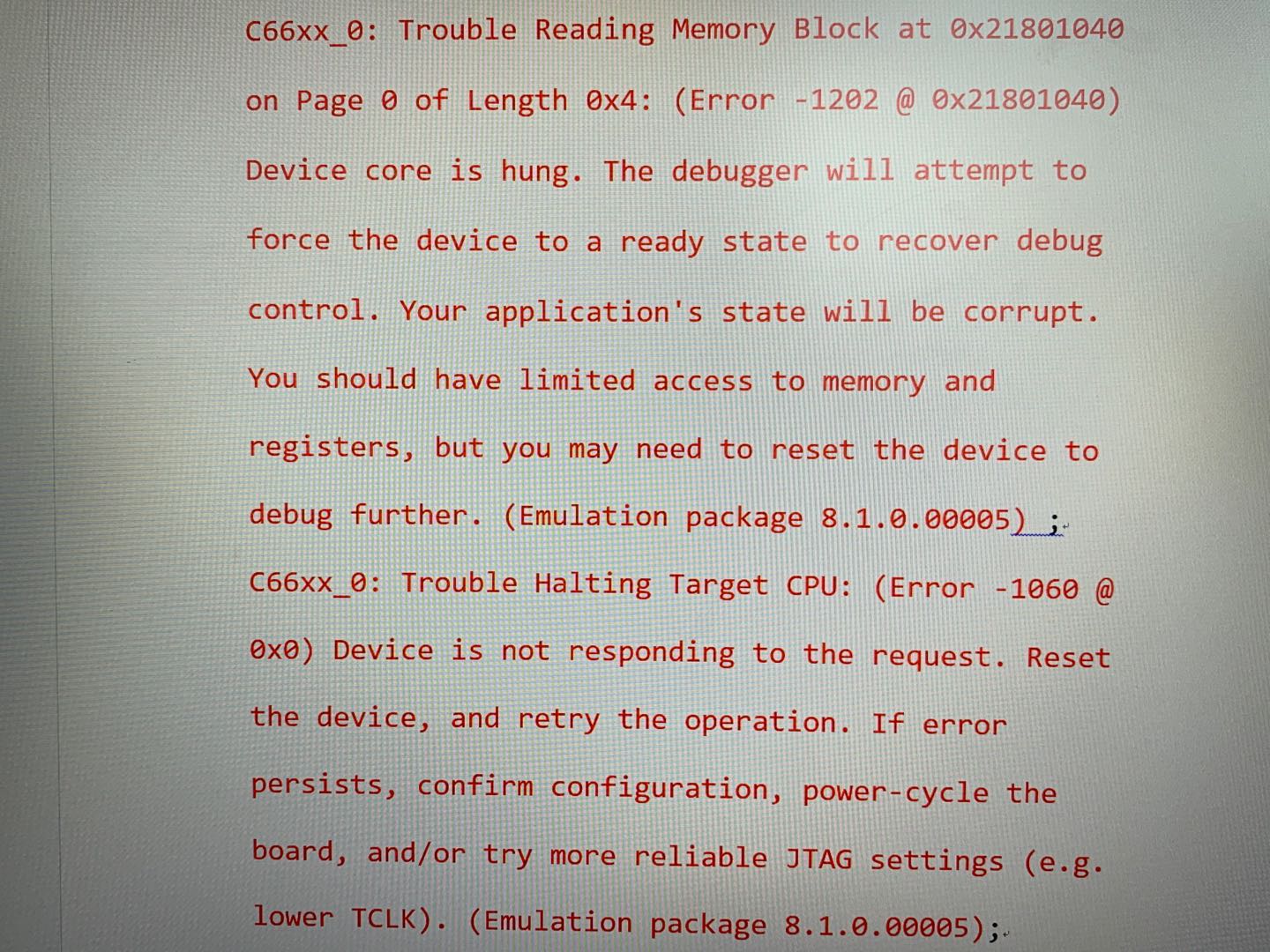

程序跑死之后,点暂停或其他操作,出现后面提示,用的例程默认的cmd配置;
