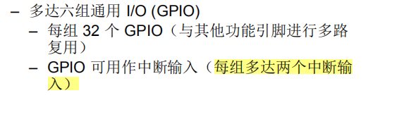

根据AM437X的Datasheet描述(如上图所示),AM437X的6组GPIO,每组支持2个中断输入,有以下2个问题请教。
(1)每组GPIO用作中断的管脚,是否有限制,是否任意两个GPIO都可以用作中断?

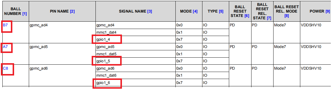

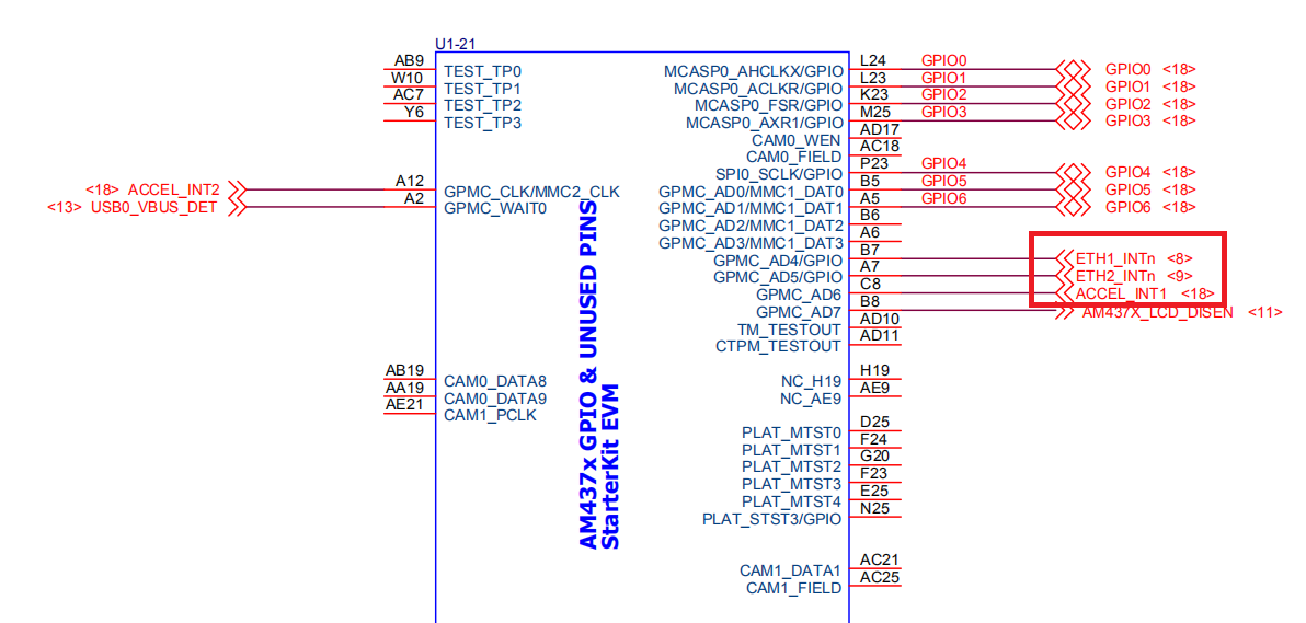

(2)按Datasheet描述,每组GPIO最多同时支持2个用于中断输入管脚,但是TI官网Startkit Evm板的原理图里面,
至少有3个外部中断同时接到了同一组GPIO(如下图的3个中断源管脚B7,A7,C8同属于GPIO1组),是否会造成某个中断不可用?

请看TRM的interrupt章节。
http://www.ti.com/lit/ug/spruhl7i/spruhl7i.pdf
每组的任意两个管脚都可以作为中断。
比如GPIO2映射关系如下:
Int Number Acronym/name Source Signal Name
64 GPIOINT2A GPIO2 POINTRPEND1
65 GPIOINT2B GPIO2 POINTRPEND2
C8没有复用成GPIO的功能。
