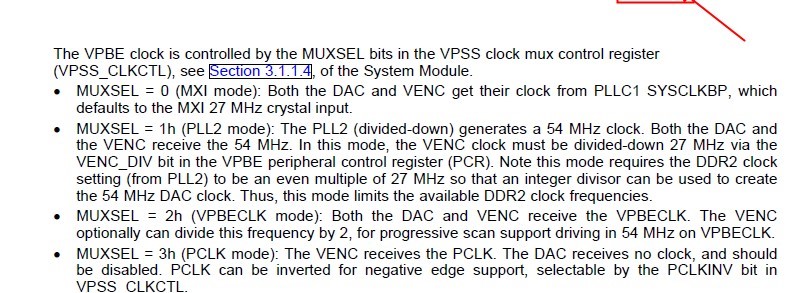

DM6437 pll2时钟频率对ddr及vpfbe的配置
vpeb手册中使用vpbe的第二种方式对时钟配置。但vpbe的时钟最小是20M(PLL2DIV最大是1f),请问如何在考虑ddr时钟不受影响前提下,把vpbe时钟频率降到7.2M?
