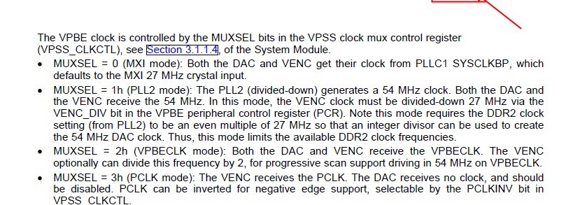

DM6437 vpbe时钟频率如何配置成7.2M?
可参考VPBE手册figure22
