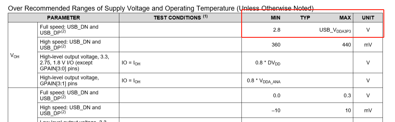

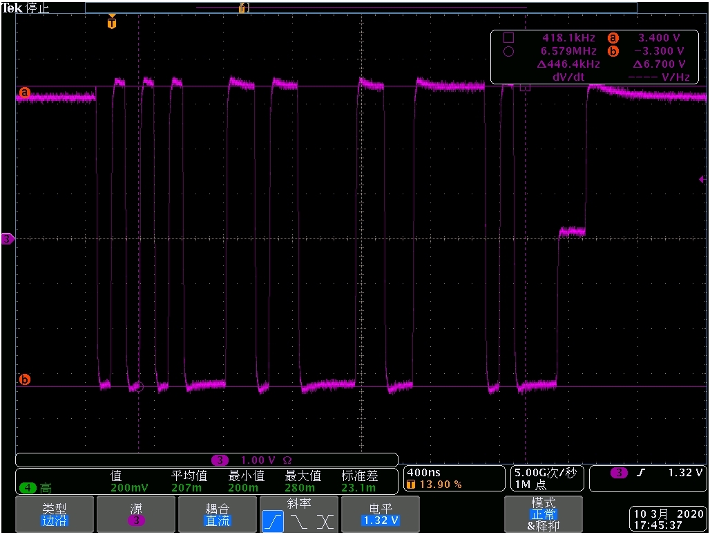

测量时发现,TMS320C5517 作为USB device,测量USB FULL Speed数据信号,信号幅度有3.4V左右,供电为3.3V
规格书要求高电平MAX为USB_VDDA3P3
该IC有什么手段可以调整该电平?
目前的测试手段是接USB HOST直接测量信号,5517有没有办法发出标准USB测试波形测试?

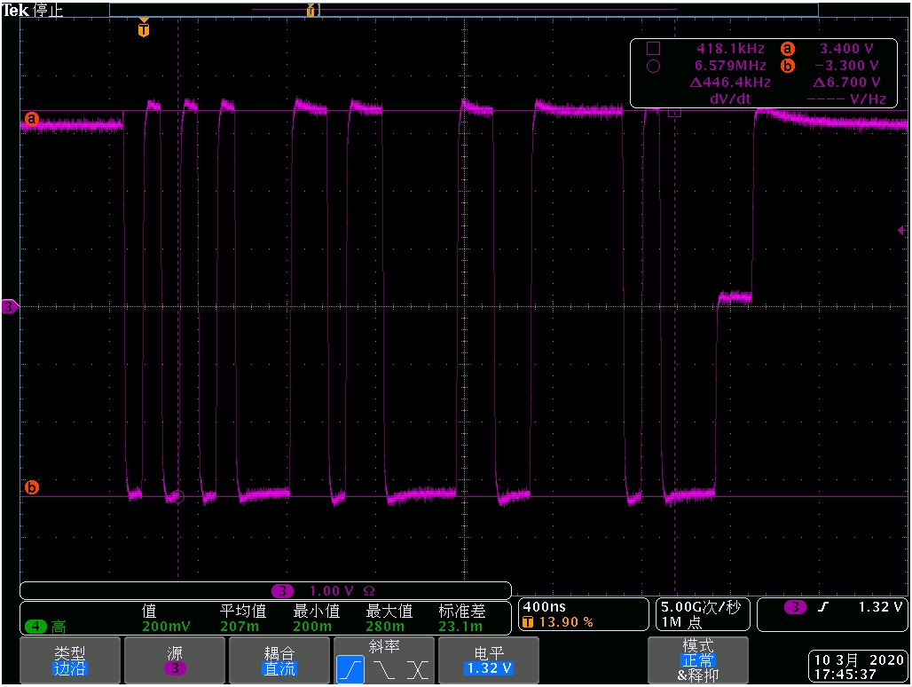

该IC有什么手段可以调整该电平?
