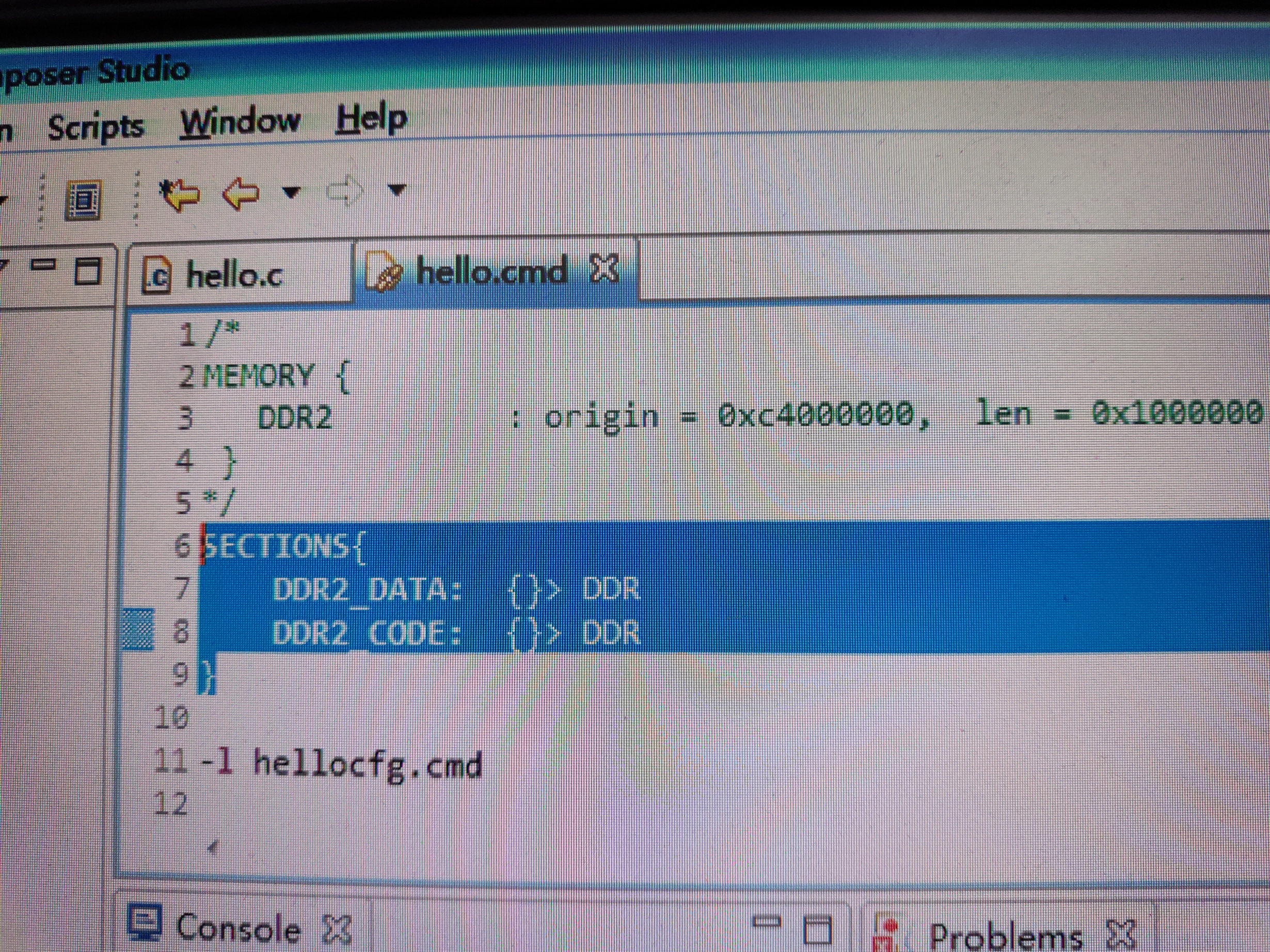

目前我使用的芯片为OMAP L138,因为片上RAM资源不足,外加了一片DDR作为扩展内存。按照之前在CCS3.3上的做法,可以自定义CMD文件:
/*********mylink.tcf*****mylink.cmd****************/
MEMORY{
DDR1:origin=0x*****, len=0x***
SECTIONS{
    DDR1_DATA:    {}>DDR1
    DDR1_CODE:    {}>DDR1
-l mylinkcfg.cmd

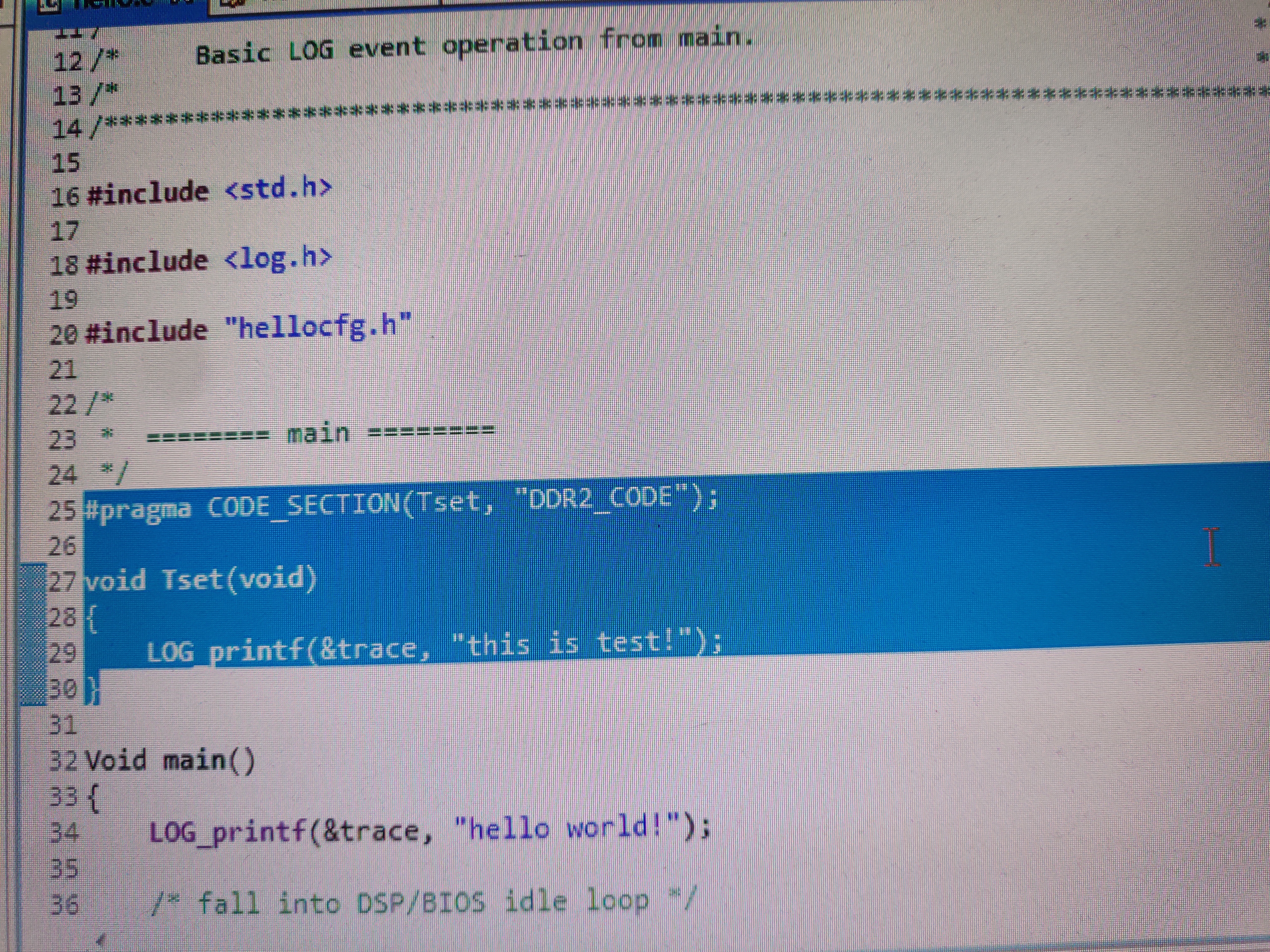

之后通过
#pragma DATA_SECTION(U08_Data, "DDR1_DATA");
#pragma CODE_SECTION(TestFunc, "DDR1_DATA");
的方式进行较为灵活的内存分配。

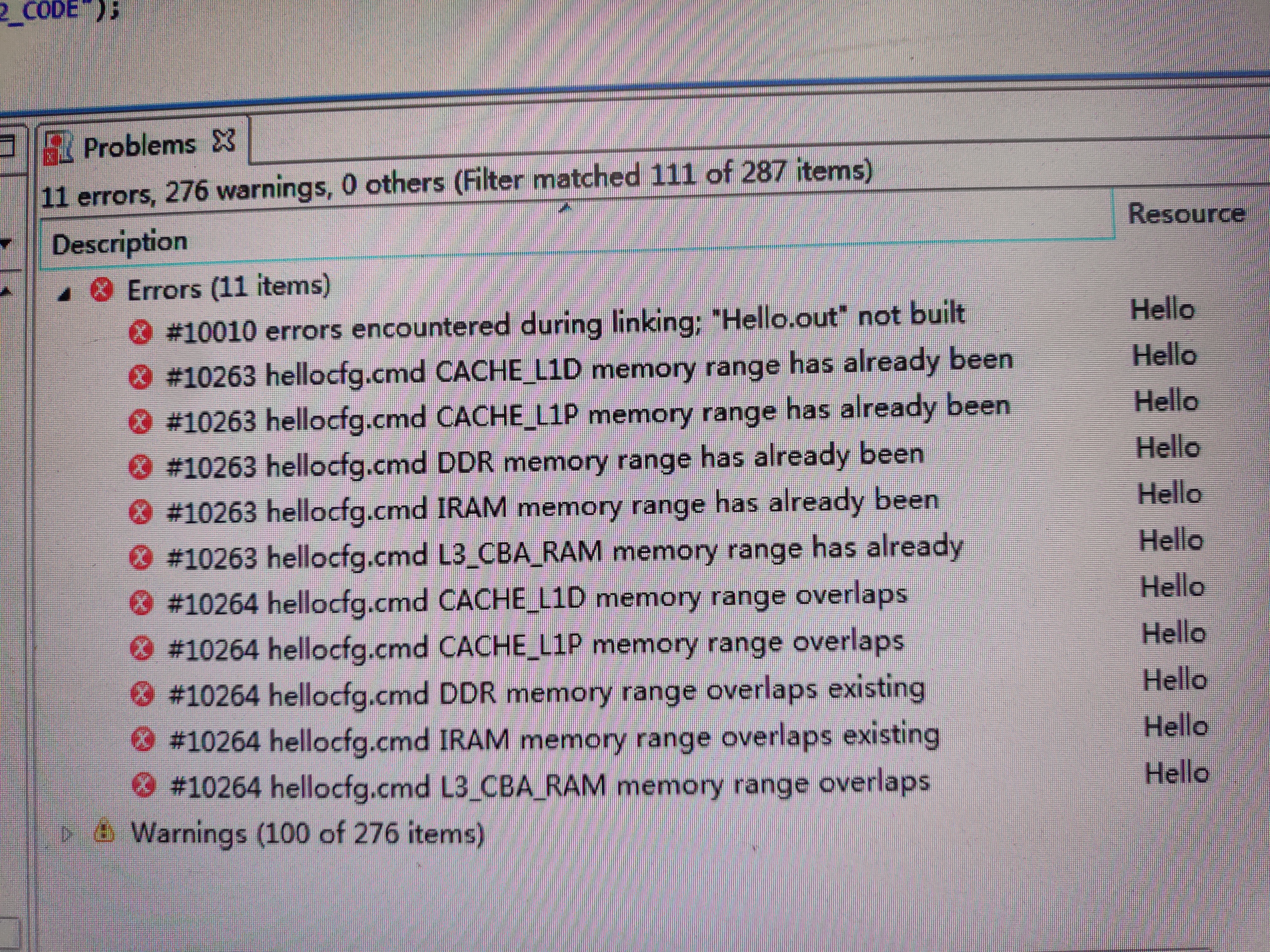

但是目前在CCS5.5的版本上,添加自定义CMD文件,在没有内存重叠的情况下,遇到了如下问题:
mylinkcfg.cmd CACHE_L1D memory range has already been
mylinkcfg.cmd CACHE_L1P memory range has already been
mylinkcfg.cmd IRAM memory range has already been
根据:
e2e.ti.com/.../126190
我在property->link中加入该文件和其路径,但并没有解决问题。
目前我没有找到合适的资料,所以期待能这里寻求帮助。如果有合适的资料文档或者其他内存使用方式也可以。
