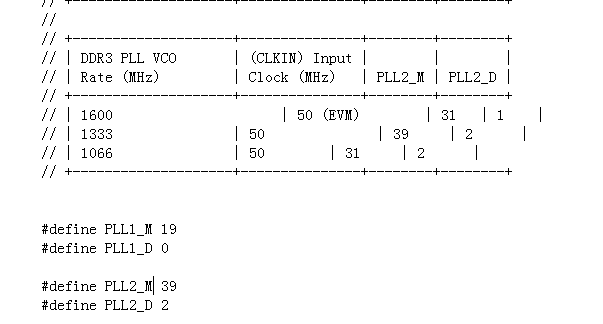

问一下 在6657上
KeyStone_DDR_init (66.66667, 20, 1, NULL);
表示DDR_Speed_MHz时钟是66.66667*20 =1333M
DDR_Clock_MHz时钟是66.66667*20/2=666.6M
在GEL文件里 PLL2_M是39 PLL2_D是2 输入时钟50M DDR3的时钟怎么算出来的?
