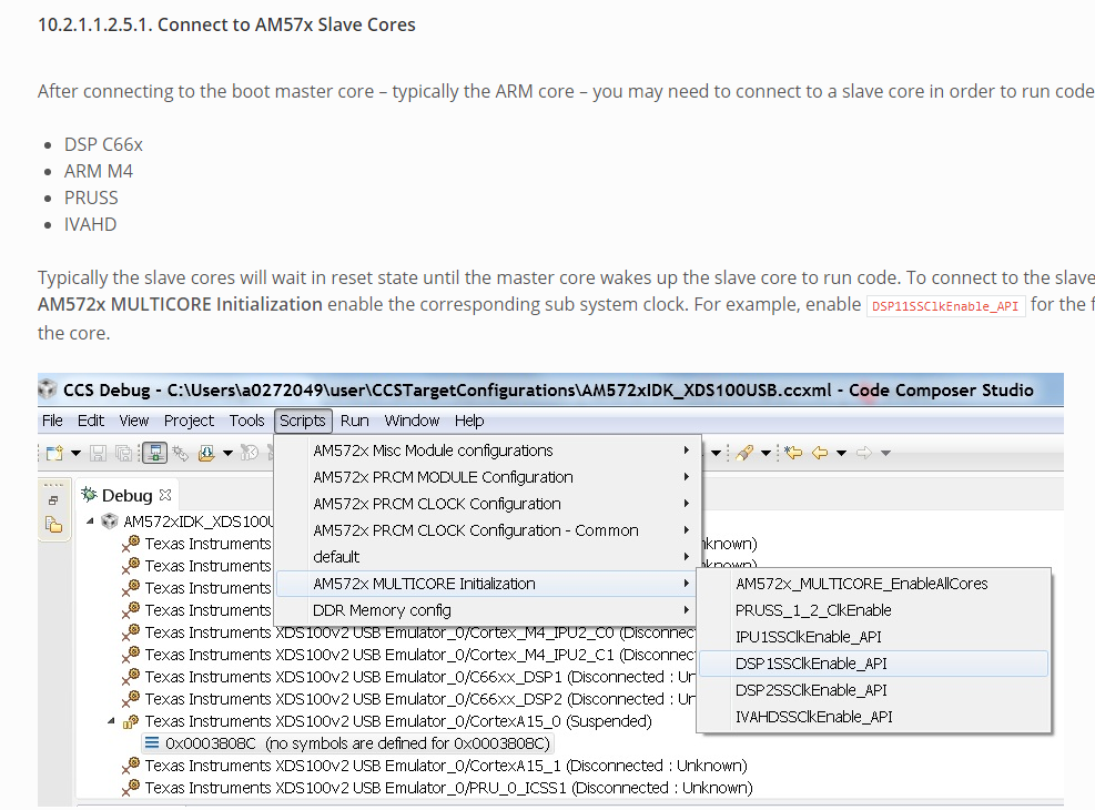

手册中用Scripts单独使用,如下图,我的CCS->Scripts没有任何脚本,NO scripts availiable.
需要在target configuration file里添加gel文件,AM570x的GEL文件可以参考C:\ti\ccs901\ccs\ccs_base\emulation\boards\am571x\gel目录里的文件。
感谢您的回复,ccs\ccs_base\emulation\boards\am572x\gel下有很多个gel,再次请问是使用哪一个?我尝试了AM570x_startup_common.gel,dsp_startup.gel,dap_startup。跟截图都不一样,没有相关选择项。
