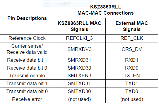

我们采用AM3354  RMII1 与 KSZ8863RLL 的端口3 通过RMII方式连接,但是KSZ8863RLL端口3是mac,而不是PHY,如下图,这样连接方式就是 mac to mac
这种连接方式ARM需要怎么样的配置才能正常工作?盼回复,谢谢。
