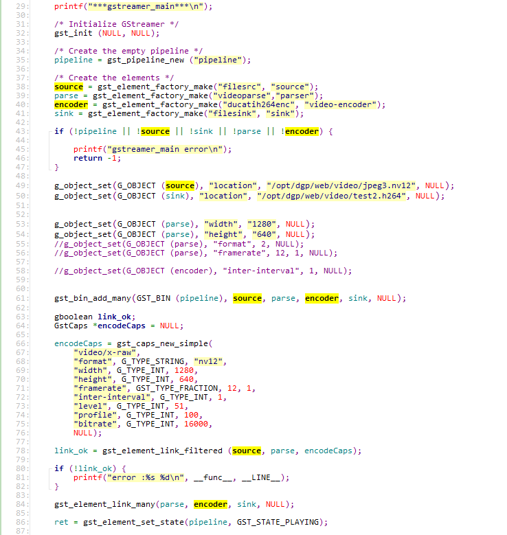

Hi:
最近在尝试使用C代码替代gst-launch-1.0
测试命令行如下,是正常的
gst-launch-1.0 filesrc location=/opt/dgp/web/video/jpeg3.nv12 ! videoparse width=1280 height=640 format=nv12 framerate=12/1 ! video/x-raw, width=1280, height=640 ! ducatih264enc  inter-interval = 1 level=51 profile=100 bitrate=16000 ! filesink location=/opt/dgp/web/video/test.h264
但是在代码上碰到了些问题:
拿到的输出文件是0字节大小。求助。
Thank
