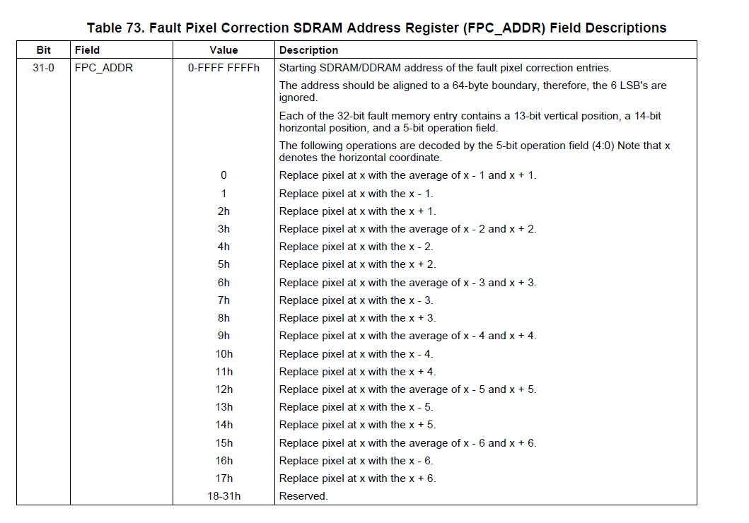

VPFE里面的FPC_ADDR应该怎么配?
下图文档内容请解释
  • 你好,
    VPFE文档中你可以找到下面的信息:
    The FPC_ADDR register specifies the starting address for the Fault Pixel Correction Table in SDRAM/DDR memory.
    就是预先存储的坏点的一个表,包含坏点的垂直和水平位置,以及对坏点进行纠正的方法。
