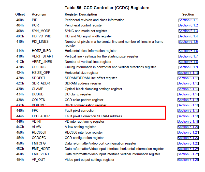

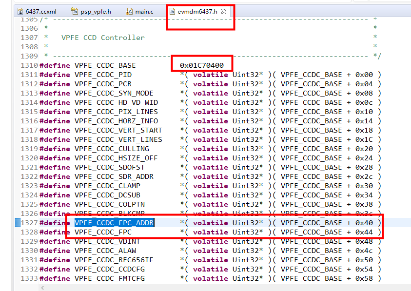

关于FPC的寄存器地址,文档和头文件不一致,应该以哪个为准?
如下图所示,此为文档的寄存器地址
此为头文件定义地址
