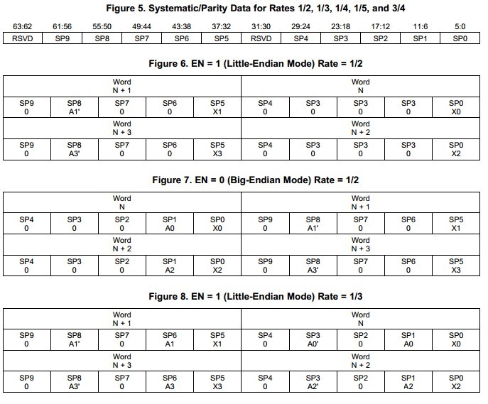

咨询C6474解turbo的硬件加速器输入数据格式的量化
专家:
         您好。
        前段时间出现过这个现象:
http://www.deyisupport.com/question_answer/f/53/t/18390.aspx
      由于最大迭代次数maxIter 大于等于2就会迭代出错,暂时还没找出原因,现在怀疑可能输入数据格式量化有问题。麻烦您帮忙看看这种格式对吗?谢谢。
    如附件所示的输入格式截图。
对于Rate=1/3小端模式,假设输入是1,-1,1。  我理解的输入格式调整后形式应该是:00   000001  000000  111111  000001,是这样的吗?
其中,000001对应1,    111111对应-1。
如果输入数据为打孔产生的0,那就用0代替。。
是这个意思吗?
