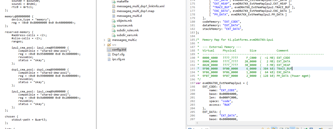

最近需要做DSP核间通讯,不太明白IPC与共享内存的区别,看到设备树与CCS有段内存划分没有看明白,这之间有联系吗?
(左边设备数,右边CCS配置文件)
共享内存一般是用于数据交互,要实现核间通讯一般需要核间通知加共享内存的方式来实现。
以下链接可以仔细阅读一下。
