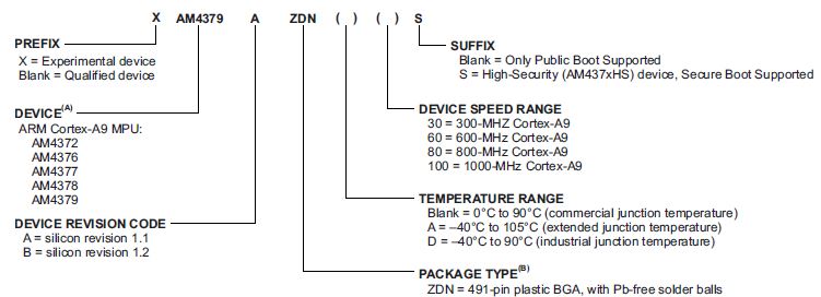

1,我使用的芯片是AM4372BZDNA60,
根据下面图片,芯片型号的结尾不是S,这个芯片是GP device吗?
2,GP device的L3 Memory Map的0x402F_0000-0x402F_03FF不能使用吗?
以上2个问题,希望知道的大大回答一下,谢谢!
