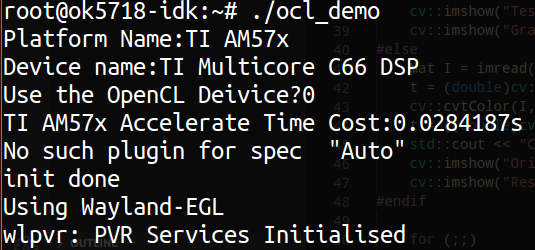

 我在使用TI的AM5718系列的芯片过程中,使用到了Opencv3.1.0的图像处理库,由于AM5718是能够支持OpenCL的,其中的加速设备时TI的C66系列的DSP,故想使用OpenCV中集成的OpenCL模块来调用AM5718的DSP Accelerate来加速Opencv函数,但是我发现,在opencv中并不能使能TI的DSP作为加速器,我的代码如下:

在AM5718板卡上运行结果如下:
Use the OpenCL Device?这一行的结果为0表示未能使能加速器,也就是没使用到Opencv的加速器,那么请问因该如何修改程序使能DSP加速器呢?或者说Opencv的支持当中,不包括TI的DSP加速器呢?
