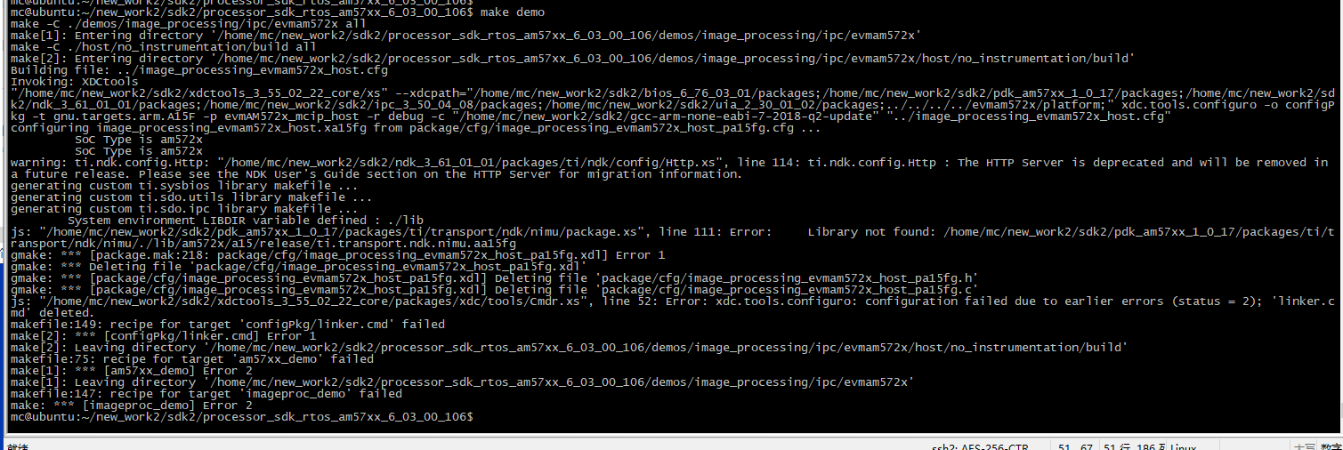

尝试在Ubuntu下编译TI RTOS SDK 中的DSP bigdataipc 程序,提示之下错误,应当如何排查?
看错误部分提示找不到library。去打印信息提示的路径下看一下ndk.nimu.aa15fg是否存在。
