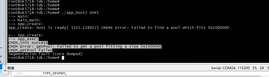

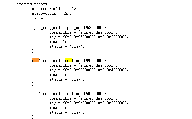

AM5718设备,加载DSP host_linux编译的固件,运行app_host时提示内存错误,我怀疑是rsc_table_dsh.h的内存配置问题,但是我无法确定,请求帮助。
附件rsc_table_dsh.h及DTS内存划分信息:
