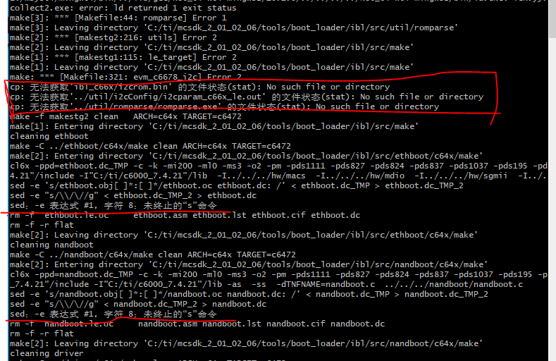

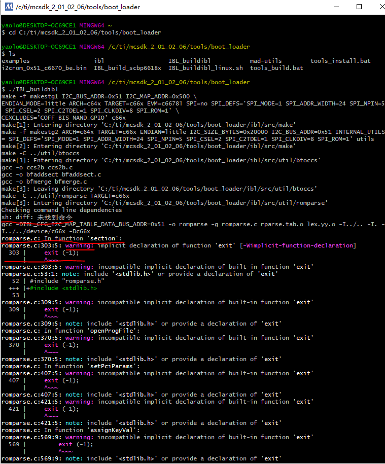

我这边项目中用到C6654芯片,需要对IBL进行修改,暂时先尝试编译一下C:\ti\mcsdk_2_01_02_06\tools\boot_loader下的IBL官方源码,编译的时候总是出错。
编译环境用的是win10下的msys64和mingw64,编译器为C6000_7.4.21,IBL版本为mcsdk_2_01_02_06:
编译的时候报错如下:
请问哪里有问题,IBL源码并未做过任何修改。

请看一下环境变量里有没有正确设置compiler路径。请参考附件的步骤。
