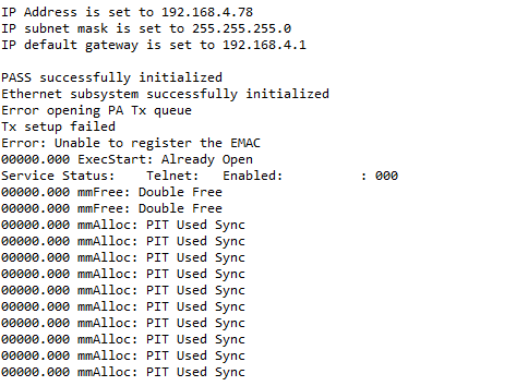

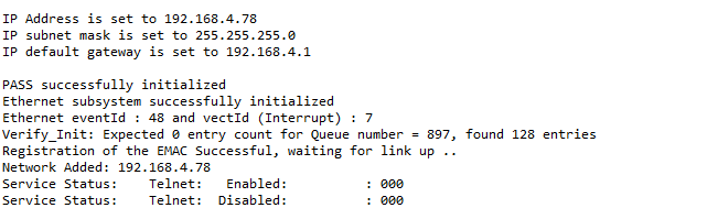

我在sysbios编程的时候遇到了点问题,工程中由2个task一个是用串口的命令行任务,另一个是网络任务。命令行控制网络任务的创建和销毁。
问题是这样第一次用命令开启网络任务没问题,关闭后再开启就会出现问题。
第一次开启网络任务的打印信息是这样的
关闭网络任务的打印信息
第二次开启网络任务的打印信息就成这样了
代码如下:

关闭网络任务
Void NDKDelete()
	CfgFree(hCfg);
	NC_NetStop(0);
	NC_SystemClose();
	Task_delete(&NDKTaskHandle);
网络任务 执行到下面的代码就会出问题
    do
        rc = NC_NetStart(hCfg, NetworkOpen, NetworkClose, NetworkIPAddr);
    } while(rc > 0);
这是什么情况?
