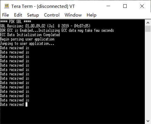

关于IDK574X(TI原板子),用SD卡启动时程序运行一段板子关机问题

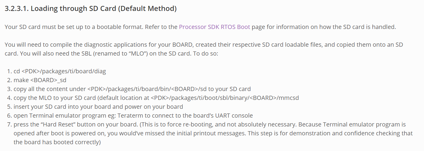

我在按照以上官方步骤运行,在SD卡上加载MLO和app,测试案例可以通过,在SD卡上加载MLO和app,UART也没有问题。

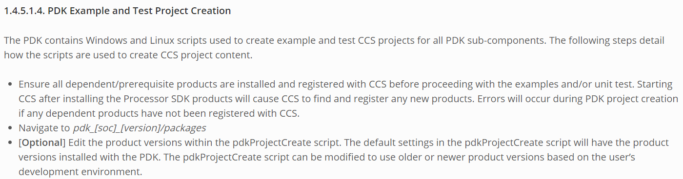

然后我按照官方给出的例子在CCS上重新生成.out文件,
利用out2rprc.exe [.out file] [rprc output]和MulticoreImageGen.exe LE 55 [output name] 0 [rprc output] 生成最终的app文件,测试官方给出的例子,结果使用SD卡启动时板子就断电关机了。我为了测试例子是否跑了起来,于是在程序里面加了一段
while(1){
UART_printf("Data received is\n");
结果SD卡跑的时候是跑了一段的,最后输出连“is”都不见了,然后还是断电关机了。如下图所示。
