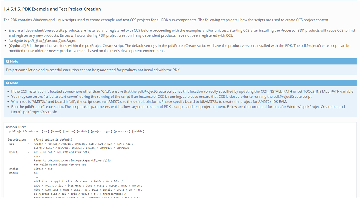

idk574x使用SD卡启动关机问题
下面这段程序是我在官方程序上面做了一点改动,为了验证程序是否允许,我在任务里面一直使用UART_printf("Data received is\n")打印信息,在SD卡上加载了MLO和app后,只能循环输出几次这个信息,然后板子就异常关机了。
当我把这段代码“BIOS_start()”屏蔽了板子不会关机,会while循环执行UART_printf("sssssssss\n")。

这个MLO是官方诊断程序里面的MLO(C:\TI\pdk_am57xx_1_0_12\packages\ti\boot\sbl\binary\idkAM574x\mmcsd\bin),官方诊断程序好像是裸机,不知道会不会有影响,我也没找到其他MLO。app是PDK创建给出的示例。就是下面这种
请问我需要主要什么吗,如何在BIOS_start()启动的情况下,程序能够正常运行。
