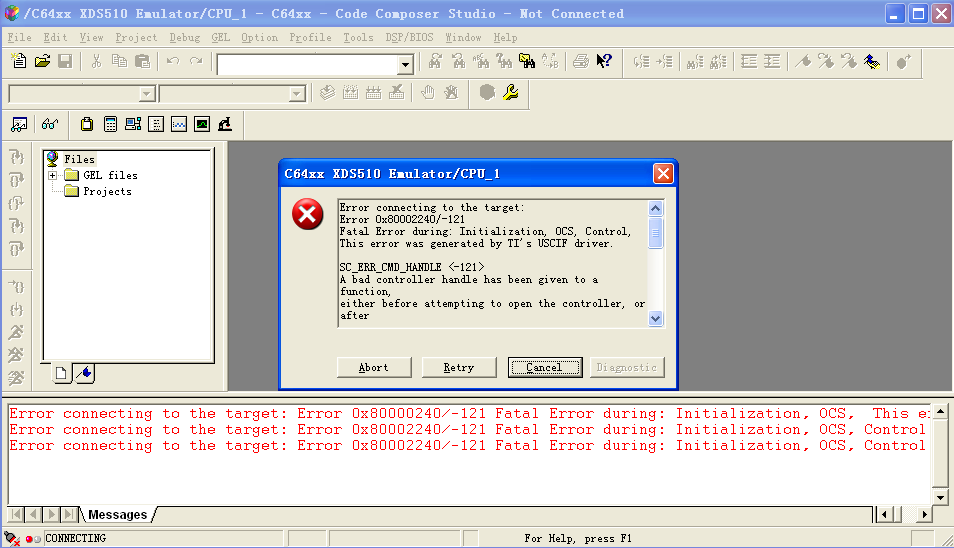

仿真器驱动和CCS驱动都是按要求安装好的,CCS设置也是按要求来的,硬件也连接好了,但是打开CCS软件,显示连接目标板发生错误。

仿真器挂接不上的原因有很多种,以下意见仅供参考
1)请确保你的CCS SETUP 和你板上的配置一致
2)请确保仿真器驱动已经正常安装上,你可以在设备管理器中查看,刷新,插拔仿真器查看
3) 更换USB口吗,板子做替换测试
