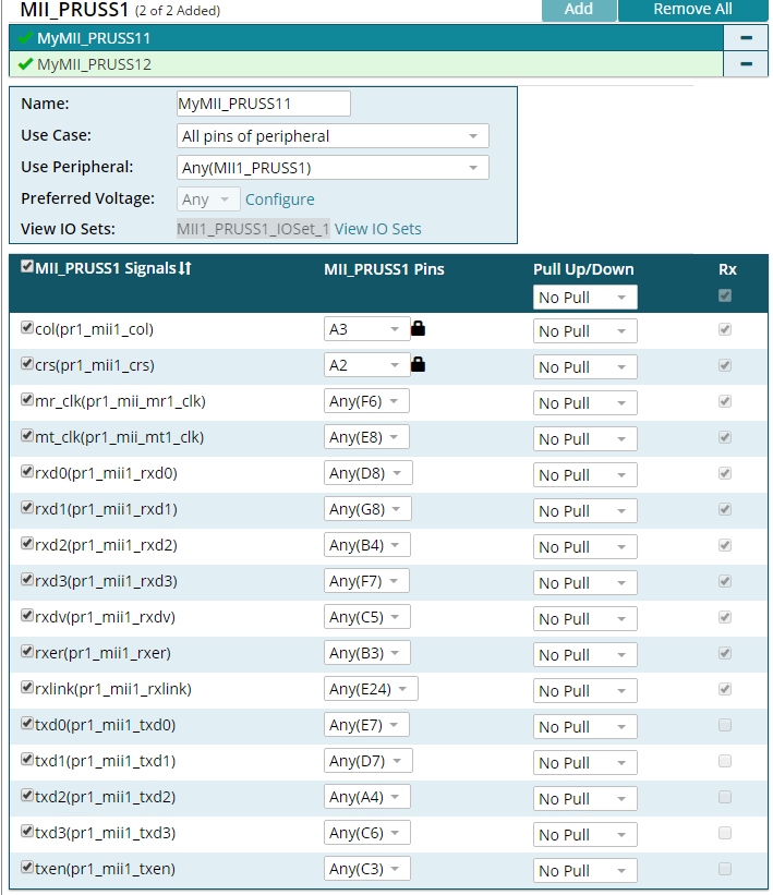

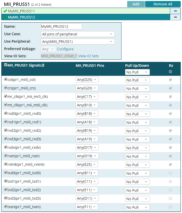

我的AM4377板子上,PRU1的两个MII接口外接的是RTL8201F PHY芯片,想实现HSR的功能。
我查了一下TI官方的开发板,PHY芯片选的是TLK105L或DP83822,而且我的MII信号分配引脚与开发板的也有区
别,见下面两图。
  我在TI官网下载了《PRU-ICSS-HSR-PRP-DAN-01.00.05.01-Linux-x86-Install.bin》,发现固件是个二进制文件,无法修改的。
在目前这种情况下,我的板子这块功能还有可能调试出来吗?PRU的MII口能支持其他厂家的PHY芯片吗?如果想要支持的话,可以在TI提供的哪个文件上修改实现,或者是完全自己重写?
