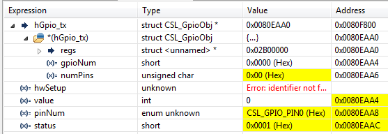

大家好,我遇到个奇怪的问题。
我的环境是CCS5.5, 编译器是cgt v7.4,CSL包是03.00.10.02。
我的工程只有一个c文件。
文件开头定义了一个全局变量:
CSL_GpioHandle hGpio_tx;
执行我的GPIO初始化函数里的
hGpio_tx = CSL_gpioOpen(&gpioObj, CSL_GPIO, NULL, &status);
语句时,可以看到,hGpio_tx指向了0x0080EAA0,里面成员的地址分别是0x0080EAA0,0x0080EAA4,0x0080EAA6。如下图:

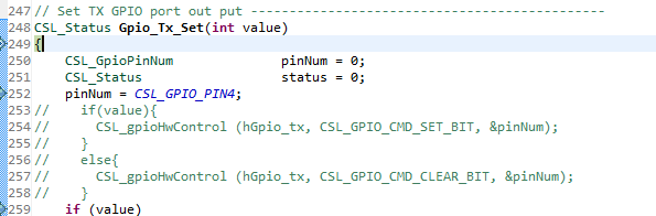

当执行到另一个函数 Gpio_Tx_Set时,如下图:

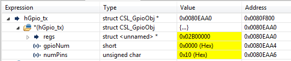

可以看到,该函数传递的参数 value的地址也是0x0080EAA4,pinNum地址是0x0080EAA8,...
明显与前面的地址重复了,而且也会同时修改。
这是怎么造成的呢?
