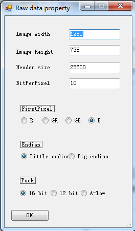

在用TI提供的Image Tuning Tool进行图像质量调整时遇到以下几个问题,向各位请教,希望能得到一些思路。
1.我从sensor抓取的RAW数据为什么会颜色失真那么厉害,完全看不出颜色?
2.在用color correction时,我按照用户手册上的步骤进行调整,但在AutoTune后,Preview看到的图片确实黑丫丫的,什么颜色都没有,但是在用这个软件提供的示例图片进行校正时却可以看到明显效果,这是为什么呢?

你好,
1. 是sensor输出的第一个像素不正确,请在工具里面选择是R还是Gr,Gb,B。
3. tuning工具安装的目录下有文档,请参考。
首先谢谢您。
但是我在工具里试过了所有第一像素的选项,结果还是Tune后一片漆黑。愁死我了。

你好,
我的意思是说处理完以后预览我这里看到的是黑色的。但点击tuning选择色块的时候,我这里可以正常看到图像。
是的,按照您的设置,我这边在选择色块的时候也可以正常看到图像了。处理完后依旧黑色。
我的问题是因为我获取的RAW数据是经过A-LAW压缩的,不要用A-LAW压缩就可以了。
多谢你的回答啊,可是我是没有用A_LAW压缩的啊,打开获取的RAW数据,严重偏紫色啊
你把第一个像素选项改为GR可能就不会了。我现在图像质量调整结果不是太满意,可能也没有太理解透这个调整的步骤或目的,我们可以多多交流一下。
