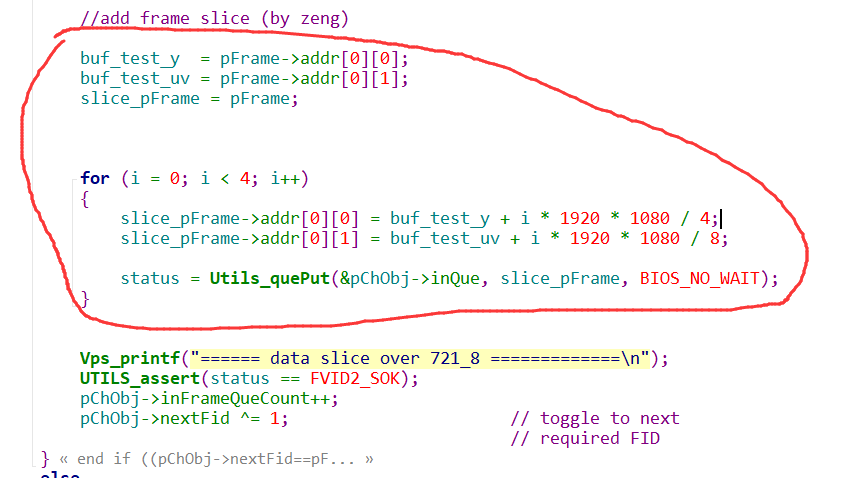

想在dm385上实现图像数据分片编码功能。
我的想法是,在video端进行实现,将图像数据放入编码队列的时候,把数据切片,分别放入编码队列。
数据分片的时候,我把Y和UV数据分为四份,每编码一份就重新赋地址值。
但显示一帧数据后就出现status 错误。
而且在屏幕中显示的图像还是那种分裂的图像,颜色也不对。
请问该怎么解决? 还有我的这个思路对吗?

你好,不分片,图像视频是正常的。
采用的是H.264编码,没有用jpeg编码。
我就想把一个FVID2_Frame给分片,然后编码,该怎么完成呢?
