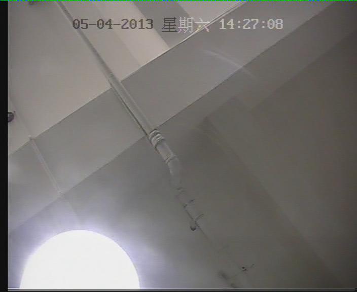

我们使用DM368 采集cvbs 704*576的pal视频。
但是输出的图像最上边有绿边。我调整了图像的起始Y坐标,但是绿边还是存在。
请教专家,这种情况怎么处理?谢谢
1. 确认视频源没有问题
2. 你用的是什么decoder, decoder侧的配置是否正确
1、视频源应该是没有问题的,使用其他的设备可以正常采集
2、使用adi的模数转换器件,器件配置也是ok的
在第二张图中,的最下沿部分,好像奇场和偶场有一些偏差。
我觉得是不是isif 的SDOFST寄存器配置问题。
我配置的SDOFST:0x4249
请专家指正~~
