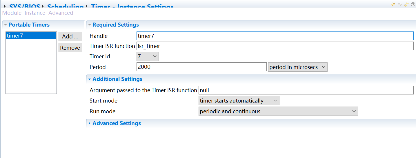

你好,本人在核7中跑BIOS系统,想使用一个定时器,但是按照如下设置,定时器无法进入,希望可以指导一下,感谢。
定时器设置如下图所示:
系统中Isr_Timer定时器代码如下:

  • 看一下timer counter寄存器是否开始计数。我这边测试一下看看。

    1.我没有看到Timer寄存器中开始计数,按照我通过cfg文件对定时器的设置方法,是否还需要调用函数开启或进行其他设置。

  • 应该是不需要做额外的配置的,我配置了一下,选的timer ANY,是可以进入中断的。

    另外我现在Timer ID也设置为ANY了,定时器中断还是不能进入。

  • 断点的问题现在解决了,然后我修改了程序,在主任务最开始的地方直接while(1),目的是为了把其他程序都屏蔽掉来测试定时器,但是这样仍然进不了。有点黔驴技穷了。
  • 我导入了一个clock例程,然后在这个例程的基础上配置了一下,试一下。
    https://e2echina.ti.com/cfs-file/__key/communityserver-discussions-components-files/53/4861.clock_5F00_TMS320C6678.7z
  • 或者直接在代码中动态创建。

  • 你好,现在我的定时器可以正常使用了,但是我好像并没有修改什么实质性的内容,定时器的设置还是这样设置的,在后面的使用中我会继续关注一下这次遇到的问题,最后,感谢你的回复,谢谢。
