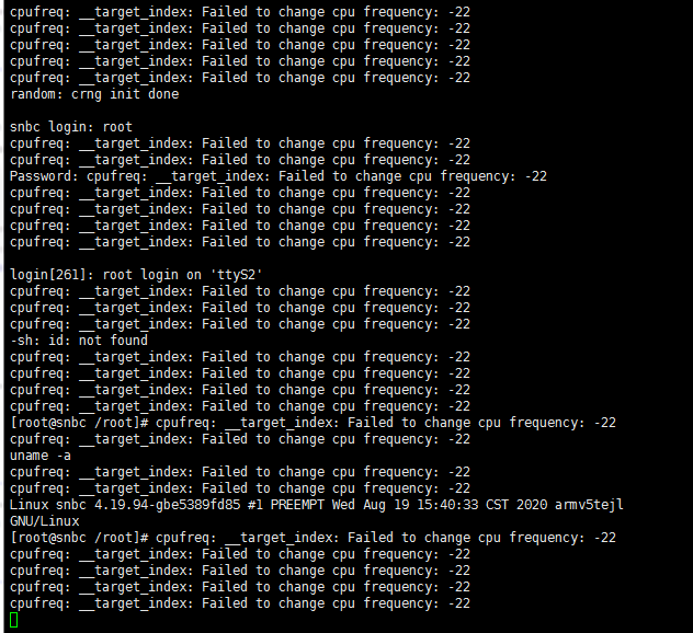

板子启动进入uboot,将内核、ramdisk、dtb写入内存,使用bootm:kernekAddr InitrdAddr dtbAddr 启动:

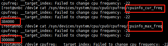

现象:内核能正常启动并进入ramdisk,但是一直有个提示:
cpufreq: __target_index: Failed to change cpu frequency: -22
使用命令查询cat /sys/devices/systrm/cpu/cpu0/cpufreq/
当前运行主频: cpufreq/cpuinfo_cur_freq 结果为 384M
支持的最大频率:cpuinfo_max_freq 结果为 300M
支持的最小频率: cpuinfo_min_freq 结果为:96M
当前设置的频率:scaling_cur_freq 结果为:96M

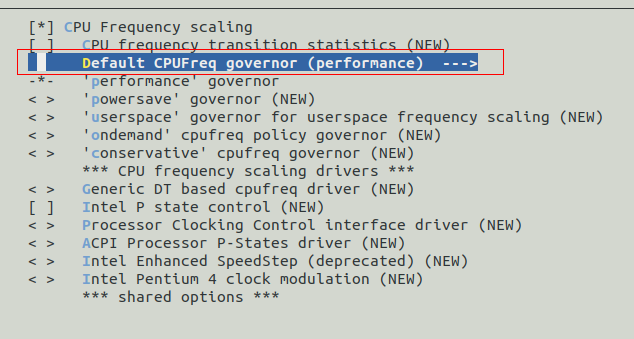

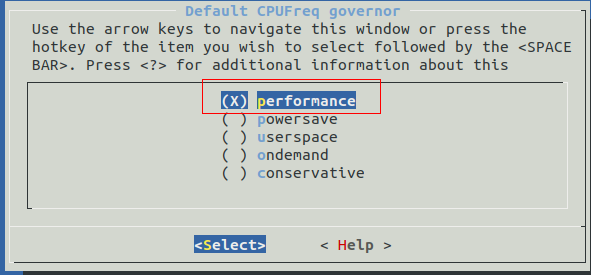

内核配置如下:
如果关闭 CPU Frequency scaling,那么久没有错误提示,但是我想应该是去设置最大频率限制,但是我不知道设置哪个地方可以改变此参数,所以我的问题:
