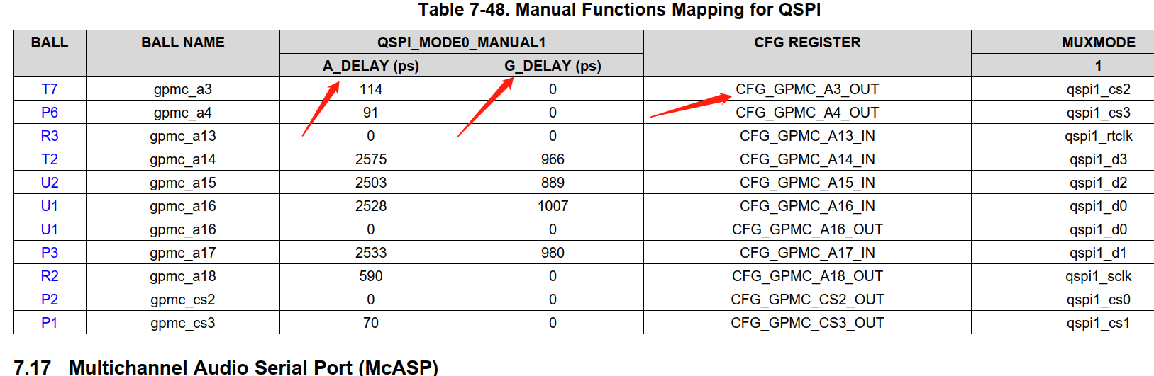

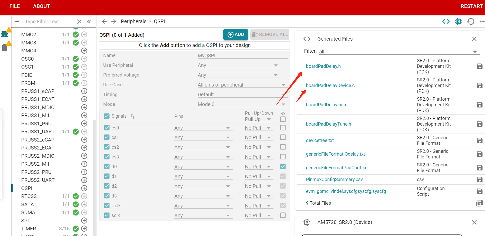

1. am5728中 虚拟io 和手动 io timing mode 是什么意思?这里的delay 文件又是配置什么?看了trm 文档,和 device 文档都没懂
2. am5728 中device 文档中的 A_delay g_delay 是什么意思?是要配置后面的寄存器吗?

这些delay参数是为了满足IO timing。请参考下面的应用报告文档。
IODELAY Application Note for AM57xx Devices
www.ti.com/.../sprac44a.pdf
