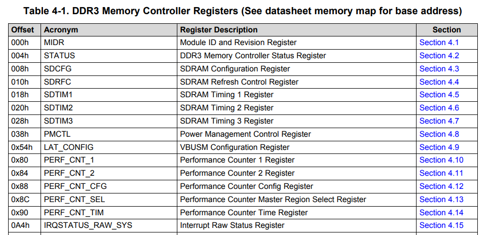

想使用TMS320C6657中DDR3_EMIF接口寄存器,在应用手册中找到是这样的:
比如我要在头文件中定义MIDR和STATUS寄存器
#define DDR3_MIDR         0x8000000;
#define DDR3_STATUS     0x8000004;
表中的000h、004h是指低位吗,前面高位8是我可以随便定义的吗。如果不是,那高位应该是什么呢,没有在应用手册找到相应解释 。感谢解答。
  • 0x8000000是DDR3映射到DSP memory的地址,不是寄存器的base address基址。
    DDR3的base address是 0x21000000,可以查看数据手册第166页上的DDR3 EMIF configuration
    www.ti.com/.../tms320c6657.pdf
    所以应该定义如下
    #define DDR3_MIDR 0x21000000;
    #define DDR3_STATUS 0x21000004;
  • 您好,我在您给出的文件中查到,EMIF16 configuration的base address是0x20C00000,而EMIF16 CE0 data space, supports NAND, NOR, or SRAM memory的是0x70000000 。我有些混淆这两个,我用EMIF16的寄存器时应该用哪个呢
    #define EMIFA_RCSR 0x7000000 /* Address of EMIF16 Revision Code and Status Register */
    #define EMIFA_AWCCR 0x7000004 /* Address of EMIF16 Async Wait Cycle Config Registerl */
    #define EMIFA_CE0 0x7000010 /* Address of EMIF16 CE0 control (A1CR) */
    #define EMIFA_CE0SEC 0x7000070 /*Address of NAND Flash CS2 (CE0) 1-Bit ECC Register */
    这样定义是正确的吗
  • 和DDR3一样的概念,EMIF16 configuration的base address是0x20C00000是EMIF16 register的基地址,0x70000000 是外挂memory映射到DSP空间的地址,所以您的定义不正确。
