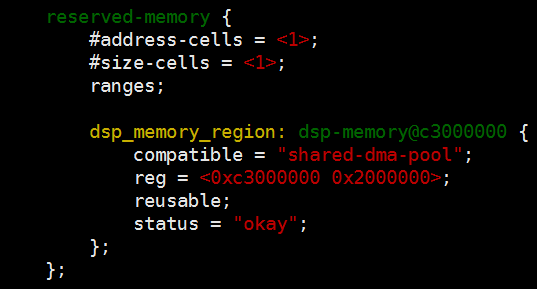

cmemk.ko,参数要怎么设置?
设备树里这样配置的,这个设置就是给cmem使用的吧?
我insmod 使用phys_start=0xc4100000 phys_end=0xc4400000,这个空间按说没问题啊,为什么总是会出现如下错误:
root@omapl138-lcdk:~# insmod cmemk.ko pools=2x30000 phys_start=0xc4100000 phys_end=0xc4400000
[ 807.428287] CMEMK module: reference Linux version 4.19.59
[ 807.452661] CMEMK Error: Failed to request_mem_region(0xc4100000, 0x300000)
insmod: ERROR: could not insert module cmemk.ko: Bad address
