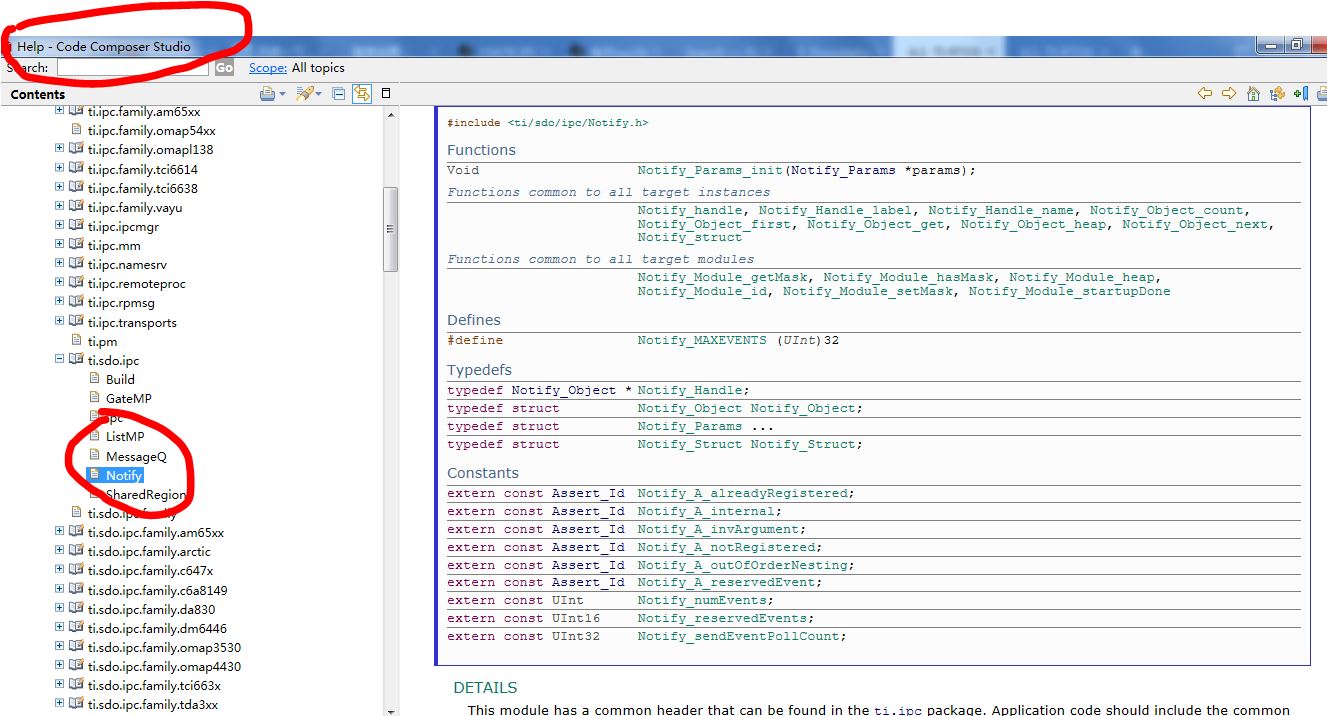

CCS help里边找不到Notify_sendEvent和Notify_registerEvent函数的说明?那应该去哪里找?
如图:
Nancy,
我就是看的这个文档才去写一个程序是用NOTIFY的实现2个核心之间通信的,但是文档里没说需要包含哪些头文件和.cfg文件里要加入哪些模块。
Nancy,你有Notify的官方例子吗?只有源文件和.cfg文件也行啊!
我把老版本SDK中的notify例程附件给你,参考看一下。
https://e2echina.ti.com/cfs-file/__key/communityserver-discussions-components-files/53/4466.Notify.7z
