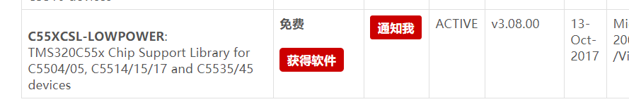

首先第一步我安装了C55XCSL-LOWPOWER这个库,发现里面有一些例程和源码,但是里面没有.lib文件。

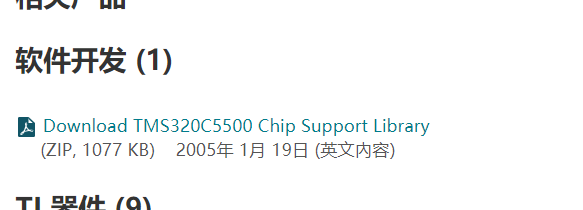

之后我安装了下面的TMS320C5500 Chip Support Library,发现有lib文件。

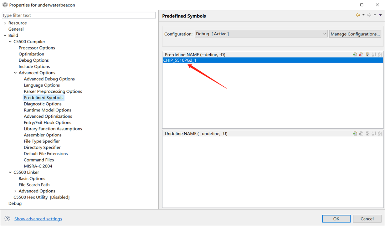

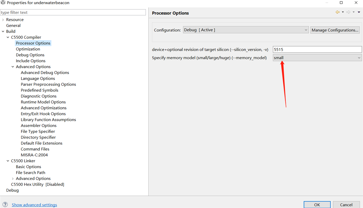

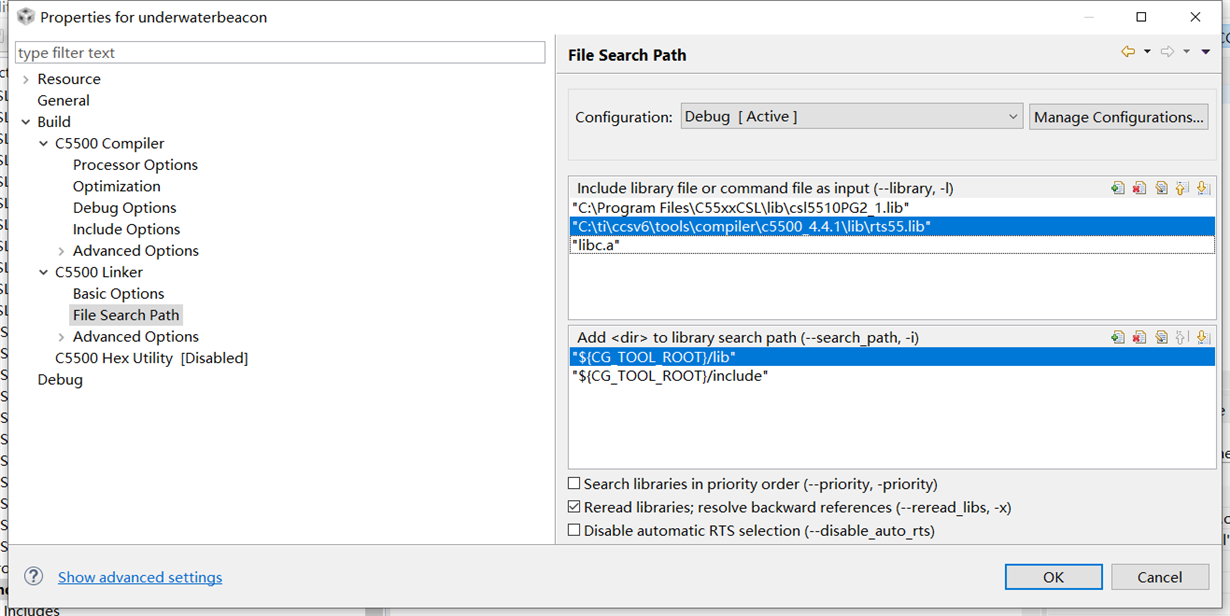

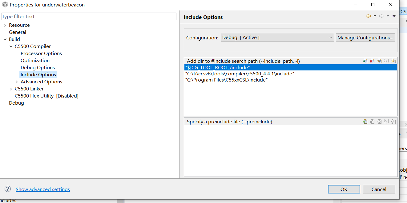

build和link的配置如下:

"C:/ti/ccsv6/tools/compiler/c5500_4.4.1/bin/cl55" -v5515 --memory_model=small -g --include_path="C:/ti/ccsv6/tools/compiler/c5500_4.4.1/include" --include_path="C:/ti/ccsv6/tools/compiler/c5500_4.4.1/include" --include_path="C:/Program Files/C55xxCSL/include" --define=CHIP_5510PG2_1 --display_error_number --diag_warning=225 --ptrdiff_size=16 --asm_source=algebraic --preproc_with_compile --preproc_dependency="main.d" "../main.c"
