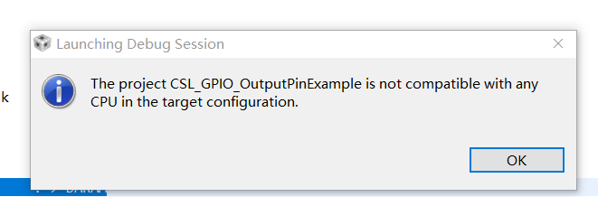

近期在使用TMS320C5517的CSL库,库中有个测试IO输出的历程,编译可以通过,但是点击DEBUG的时候会提示如下信息:
不清楚是什么回事,
另外该工程需要改变目标器件吗?我看到工程是C5505的,CMD文件也是C5505的。但是我使用的器件是C5517.

应该是target configuration中设备型号配置的设备型号不对,检查一下看看。
ccs->veiw->target configuration
