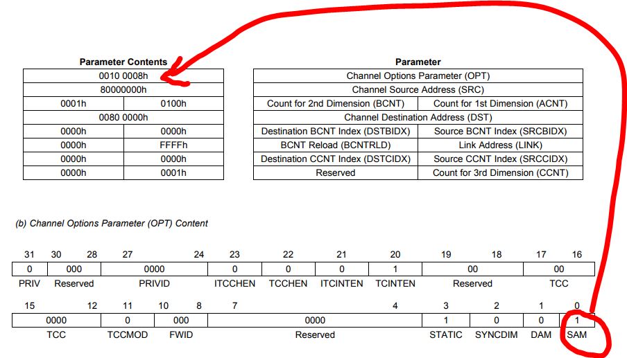

继续修改程序,按照EDMA3 user's guide 的Figure 3-2. Block Move Example PaRAM Configuration的设置,依然只能传输四分之一数据,附带一个小提示,该文档有一个错误,如下图,红圈部分应该为0:
  • 看配置暂时没有看出什么问题。
