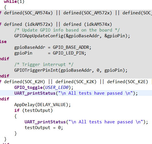

我在例程中添加一句输出(LED每次亮灭,都输出一句),发现输出的全是乱码。(PC端串口通信工具与默认配置一致)

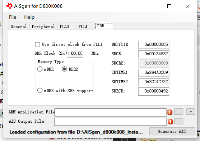

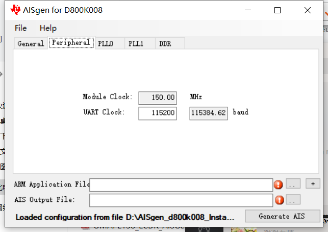

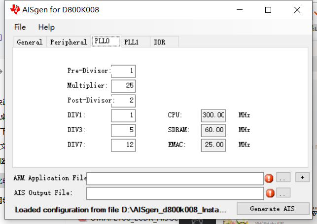

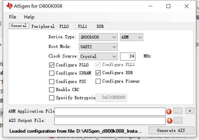

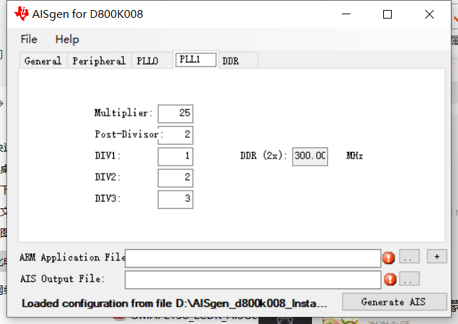

采用AISgen_d800k008生成ais文件,再用UartHost启动。AISgen_d800k008配置如下(与自带配置文件基本一致):
