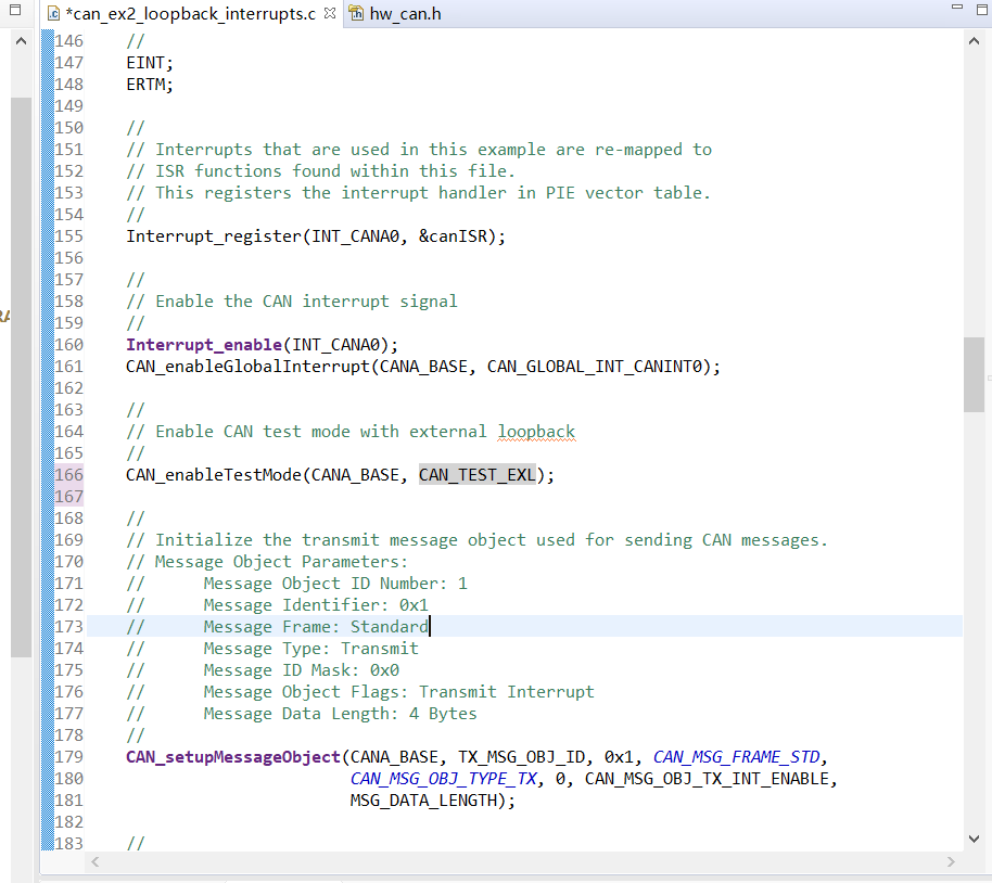

280049Can通讯例程,166行如何禁止lookback,程序正常与上位机通讯,直接将166行屏蔽吗?
