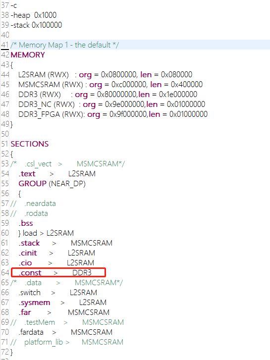

dsp是6678,在头文件里定义并初始化了一些const float类型的大数组,.const段放在DDR3的时候debug软件仿真可以正常运行,但是放在MSMCSRAM里就不行,一些变量的值会显示1.#QNAN。MSMCSRAM的大小应该是足够的。请问各位经验丰富的前辈大佬们这是什么情况?
